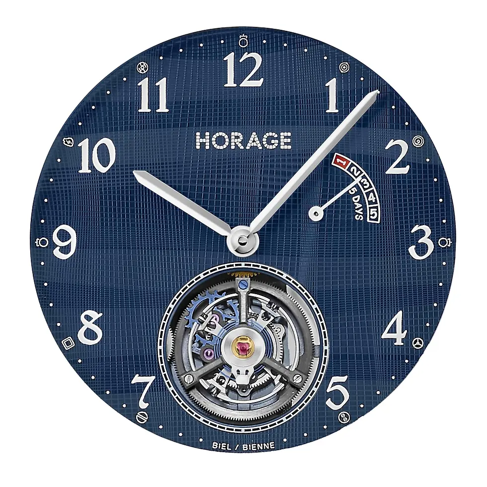

杜羅之書

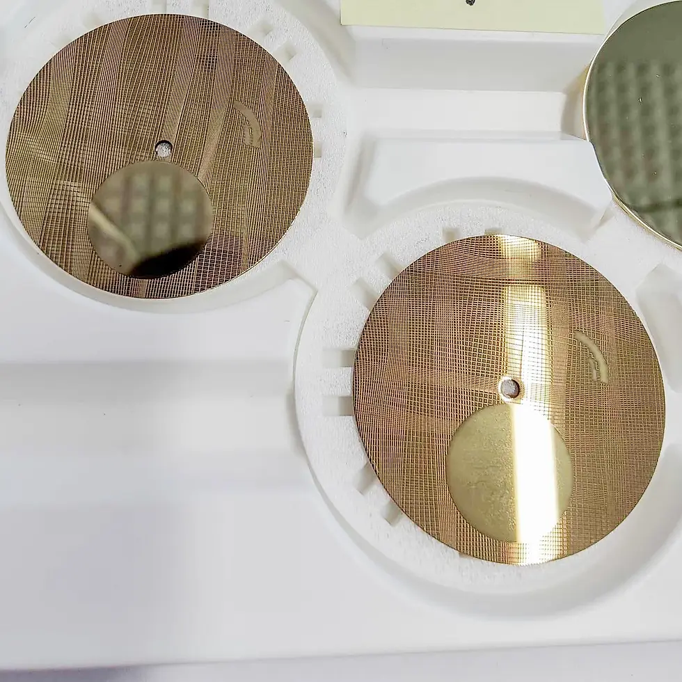

杜羅之書錶盤,則是一種完全不同的工藝,使用的是現代Femto 雷射技術。
什麼是飛秒雷射
從本質上來說,它是一種每秒可產生一百萬個脈衝的強大雷射光線。它能在三度空間中形成非常複雜的結構,並產生獨特的衍射光,因此許多人評論說,陀飛輪二號腕錶的藍色錶盤看起來像矽一樣。雷射的功率密度使細節精確到0.001 微米,而一根人的頭髮便有 70 微米。這項技術可以作出毫釐尺寸的細節,雖然製作成本非常高,但卻我們有機會製作出一款以紙莎草靈感錶盤,其深度和質感令人難以置信。杜羅之書錶盤錶盤最小的三度空間結構僅為 4 微米。

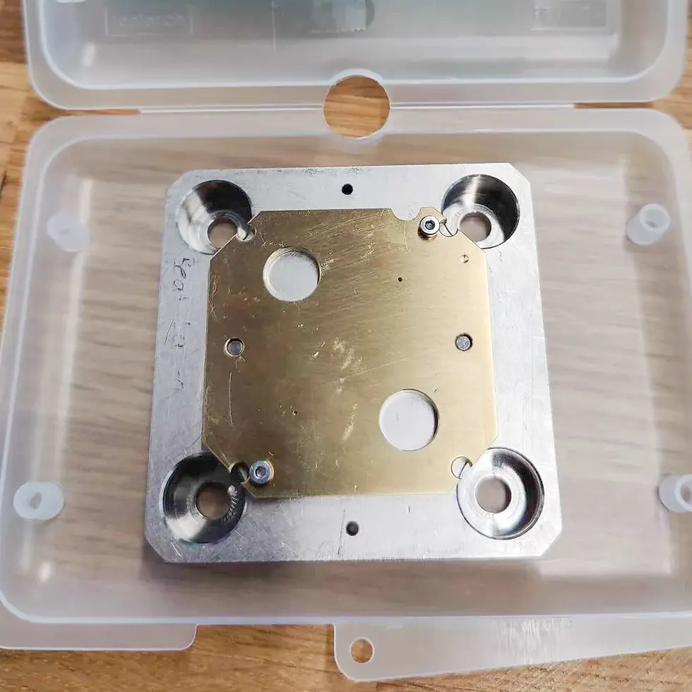

杜羅之書錶盤是如何製作的?
由於無法現場拍攝,我請 Silvan 分享了一些手機拍攝過程的照片。
與大明火琺瑯錶盤一樣,所有杜羅之書錶盤均在瑞士製造。
經過切割和拋光的粗胚銅錶盤
在粗胚銅錶盤上的雷射雕出紙莎草紙圖案
切割出陀飛輪籠和動力儲存指針所需孔洞,再將其送至瑞士合作錶盤廠進行表面著色和印刷

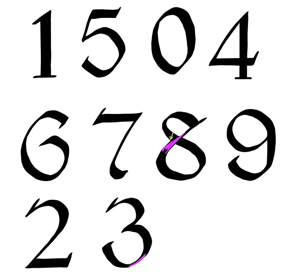

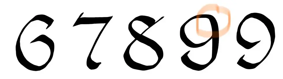

說到現代設計,很多人都認為可以在螢幕上完成一切,但事實並非如此,在 Horage,我們仍然依賴以手工繪圖作為起點,在 Horage,用鉛筆在紙上手工繪製作為最初概念的起點。陀飛輪二號腕錶的阿拉伯數字是確保我們能在大明火琺瑯和杜羅之書兩款錶盤上將傳統與現代完美結合的起點。
這些數字的第一批草圖始於三年多前,準確地說,是在2020 年 6 月 16 日。你將在下面看到我們取得今天成果的一些變化。
繪製 1-0 的第一張草圖,感覺最後所需面貌,然後添增刪減加以修飾
製作數位檔,修改數字9的轉角角度
細部調整數字8跟3

陀飛輪一號腕錶沒有錶盤,主發條盒和發條都裸露在外,半鏤空的夾板工藝為機芯的內部運作提供了窺看的窗口。機芯機械結構的外露讓錶友們能夠直覺地參照主發條的壓縮情況來判斷腕錶是否需要上鍊。陀飛輪二號腕錶則採用了傳統封閉式錶盤,僅在 六點鐘位置有一個陀飛輪籠開口。我們也發現,儘管陀飛輪一號腕錶採用了主發條盒的視覺參考,但仍有許多人的腕錶上鍊不足,因此我們認為需要在陀飛輪二號腕錶的錶盤上增加一個動力儲存顯示。
增加動力儲存顯示看似容易,但卻需要對 K-TOU 機芯進行全面的改造,將寶石從 19 枚增加到 26 枚。為了在中心點和兩點鐘與三點鐘時標之間安裝動力儲存,需要採用新的主夾板結構。
我們的設計師們再次發揮繪畫能力,用鉛筆在紙上描繪出事物的外觀。
扇形動力儲存扇形初稿。由於這種設計的風格,實際上是將扇形扇形略微凹入錶盤,而這樣的設計卻為大明火琺瑯錶盤帶來製作上的困難,因為要在不同層面琺瑯錶盤製作中取得一致性,非常困難。
我們將這一概念加以調整,終於找到了一種可以同時在兩個錶盤上使用的設計。在轉換為數位稿時,我們還對它加以改進。

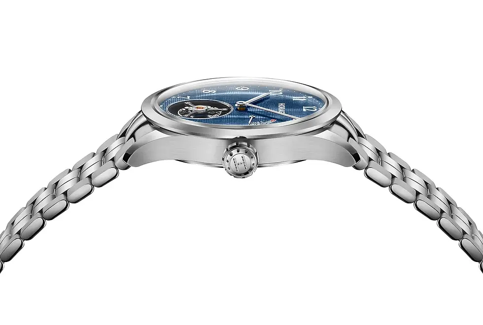

904L 不鏽鋼、18K 3N 暖金或 18K 白金,每種材質都有不同的外觀特色及價位。 每個錶殼的腕部尺寸均為 39 毫米,讓這款陀飛輪腕錶無論是佩戴在較小或較大的手腕上都非常適合。 頂圈/錶圈的尺寸為 41 毫米,在不影響佩戴舒適度的前提下,為手腕提供了更多的存在感。 此外,陀飛輪二號腕錶的錶殼厚度為 10 毫米,比陀飛輪一號腕錶的 11.8 毫米薄 1.8 毫米。
18K 3N 暖金和白金錶殼均配有拋光上錶圈,而 904L 不鏽鋼錶殼則配有拉絲錶圈。

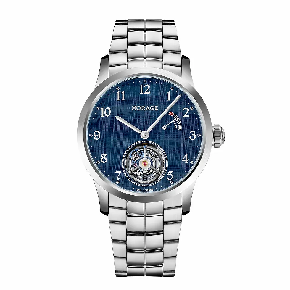

904不鏽鋼

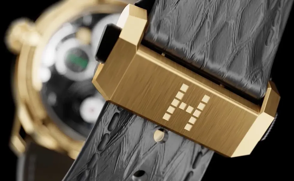

為了將陀飛輪一號腕錶的傳統延續到陀飛輪二號腕錶上,我們一樣採用優質的 904L 不鏽鋼。 904L 不鏽鋼錶殼可選配全套 904L 不鏽鋼錶鍊,蝴蝶式錶扣,與拉絲和拋光錶面交相輝映,美輪美奐。 如果願意,你也可以加購鮭魚皮錶帶和微調錶扣。

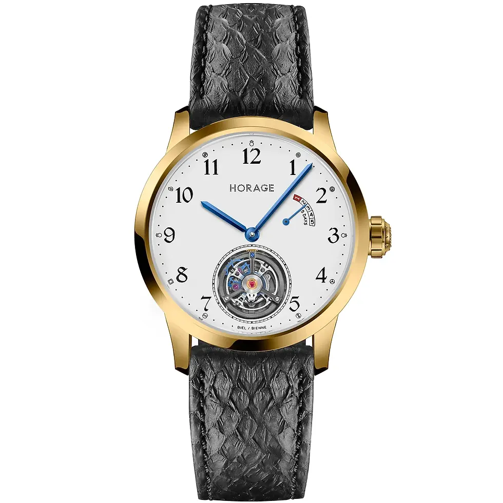

18K 3N 暖金及 18K 白金
我們鍾愛貴金屬,錶友們一直要求我們提供貴金屬陀飛輪此一選項。 對於陀飛輪二號腕錶,我們選擇了與陀飛輪一號腕錶相同的暖黃色 3N 18K 暖金。 這個金色,豐富充滿活力,並帶有微妙的玫瑰金色調,會讓人不禁多看一眼錶盤的複雜細節。 此款腕錶配有鮭魚皮錶帶、微調折疊式扣環和黃金錶扣。
18K 白金是我們貴金屬產品中的新成員。 許多人要求在不鏽鋼之外,再選擇一種低調而豐富的材質。 18K 白金打造出令人難以置信的深度拋光外觀,與兩種錶盤選擇搭配得天衣無縫。 此款腕錶配有鮭魚皮錶帶、微調折疊式扣環和不鏽鋼扣環。
